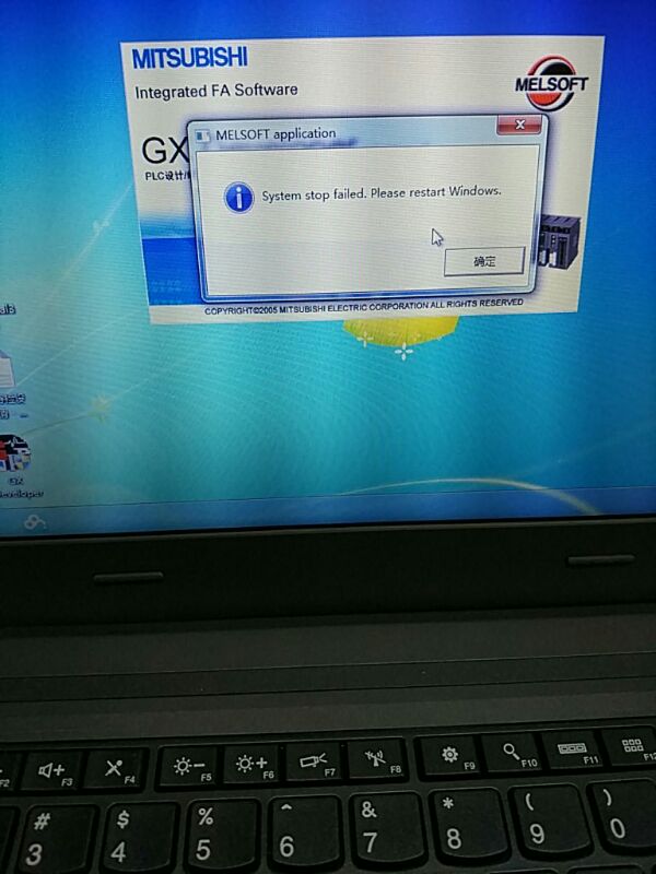

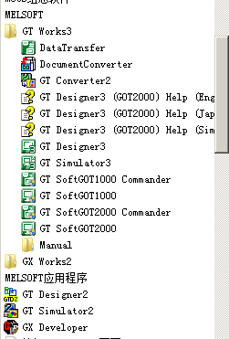

安装好GT worKs3后,Gx Developer(8.103H一C)无法打开,以前可以正常使用。Wind0Ws7 64位操作系统。请各位大神指教!

GX版本低了

重启试一下

重启也不行,没安装GT时,很正常,卸载了重装也不行。

这两个软件可以在WIN7 64位系统共存,
请考虑软件冲突或者操作系统原因。

操作系统缘故,我是全部改成用WIN7 32位安装成功
