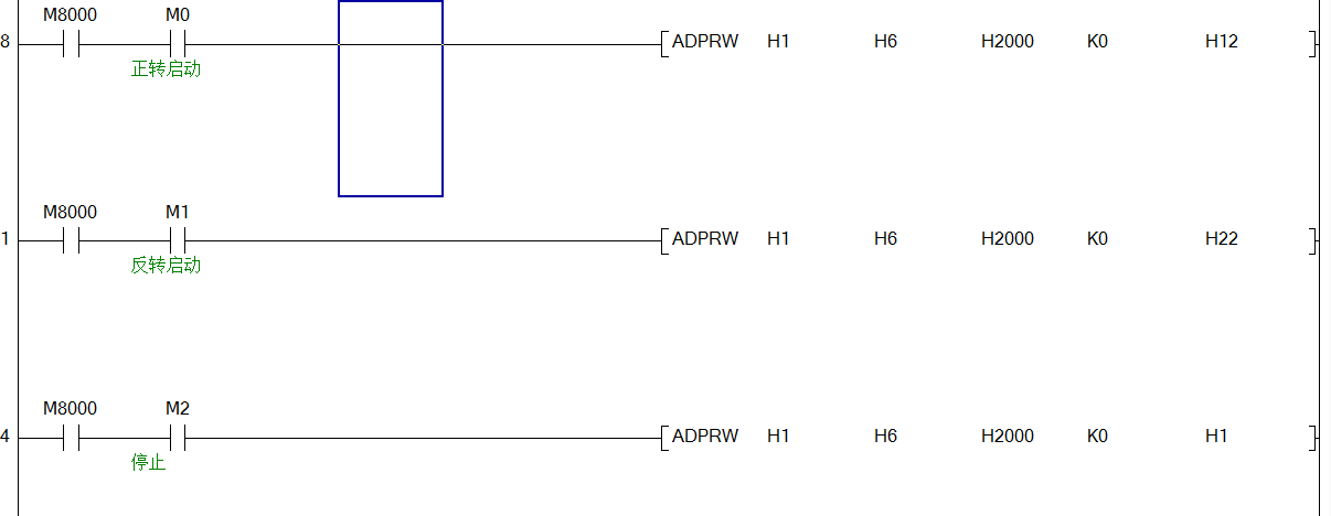

三菱PLC同台达变频器地址,如何理解?

如何理解H12 H22 H1?

请高手赐教

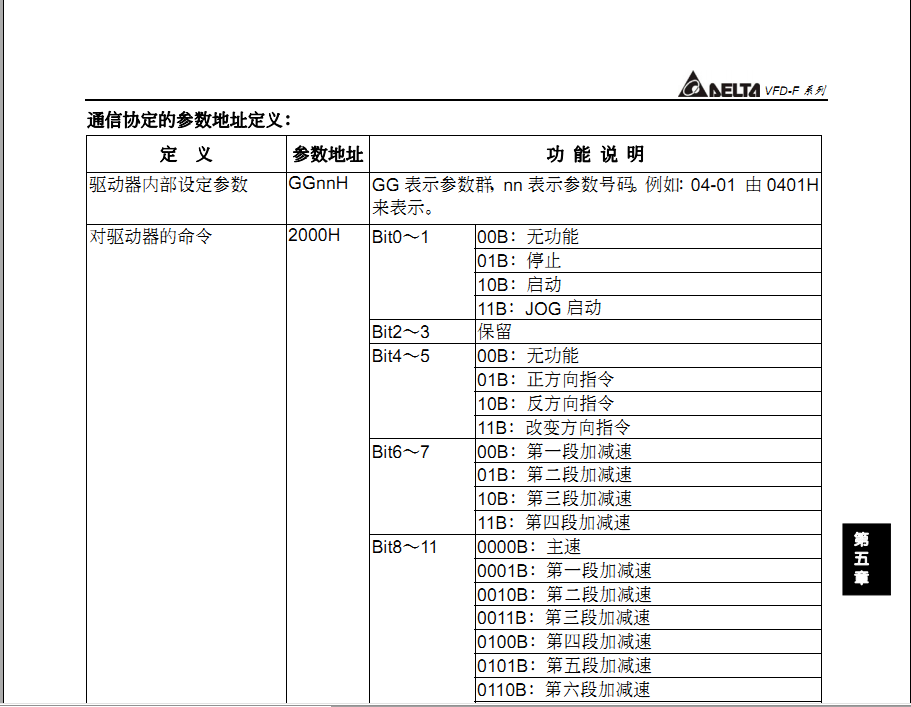

h12写进去 正转启动 h1停止 转换二进制就能理解

对,换成2进看一下就明白了
