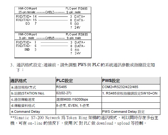

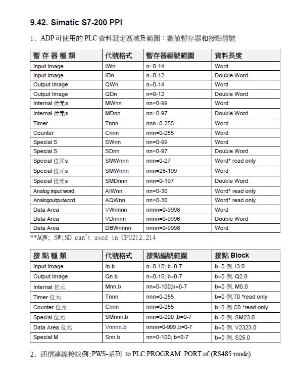

请教:海泰客PWS3261触摸屏与s7200怎么连接通讯?
1、通讯电缆接口如何对应
2、触摸屏参数如何设置

坛子里面找到了,我来解答
