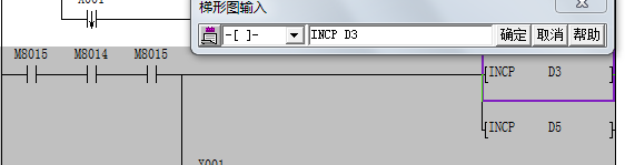

我想把[INCP D3]里的D3改面D5,在输入的时候怎么会在下面显示[INCP D5]而不是更改呢?为什么

这是因为在【插入】模式,你改为【编辑】模式就OK了

有个“INSERT”按键,按一下就变成编辑模式了

在插入模式中 就可以了
