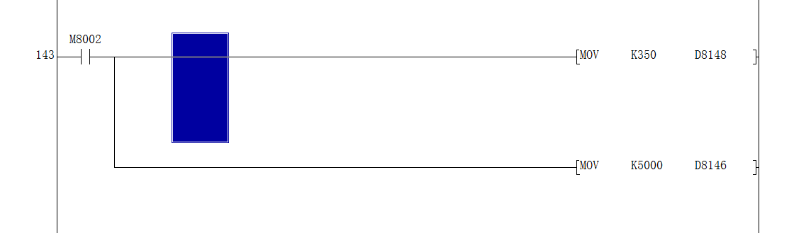

  为什么程序初始化要给D8146 D8148这两个寄存器赋值?

工艺需要而已

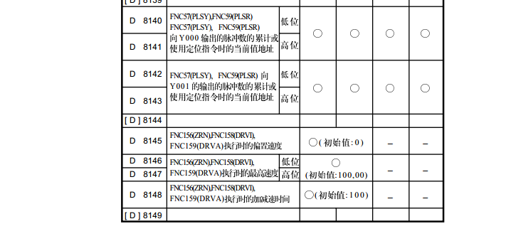

设置加减速时间

2楼夜猫子,一个是限速,一个是设置加减速时间。
