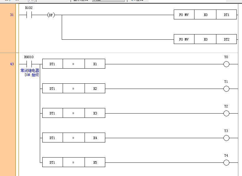

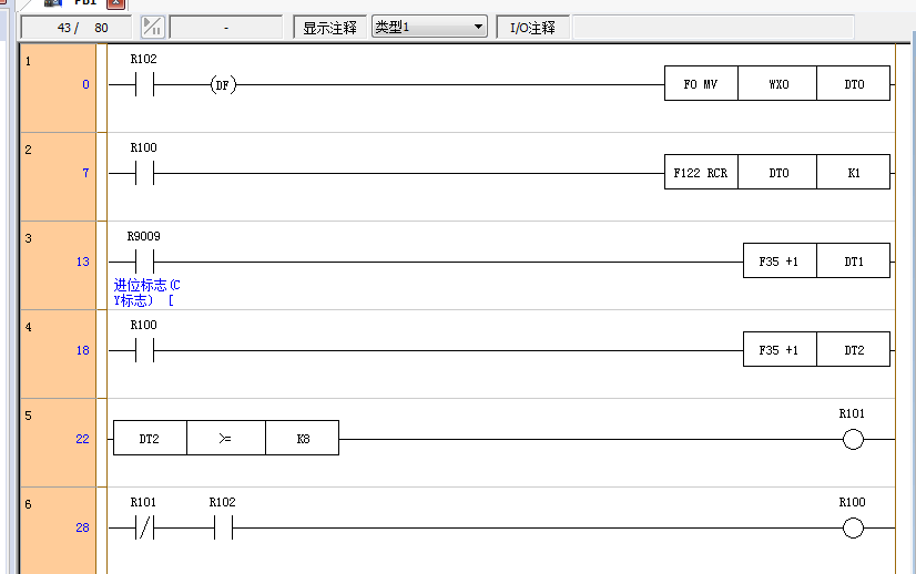

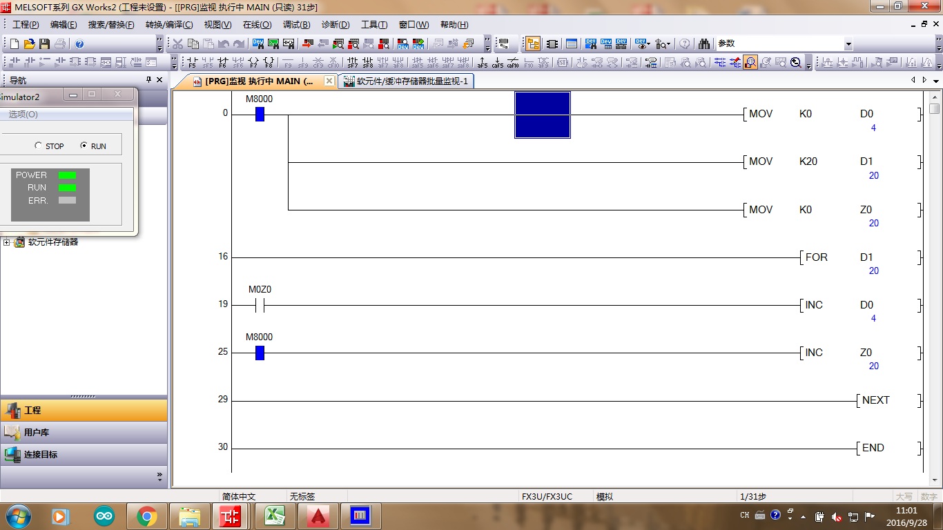

三菱里面有SUM ON位总和,信捷没有。用普通指令简单的怎么做?

不知道信捷里有没有,信捷的没接触过。如果没有,就自己做一个吧,这个是松下的,你可以参考一下。

(变址/移位)加循环
以下程序供参考
