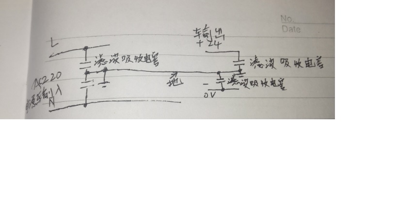

我司设备上的明纬直流电源,用万用表测量出直流的正级与交流的零线,地线之间有22V直流电压,请问这是为什么,

电源的负极接地了?

會不會是超載了

負極公共端~~~~~~

接好地线就会消失
