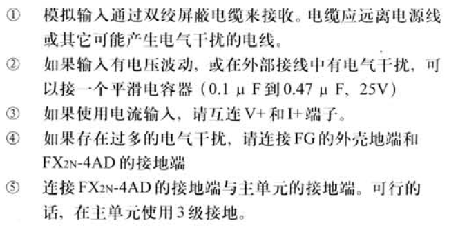

FX 系列模拟量模块4AD FG端子是接什么的,求教前辈?

手册上讲的很明白,论坛右上角的搜索功能很强大。
LG=logic ground 逻辑地,也是数字地
PE=power earth是电源地
FG是外壳接地

接地用的可以1级接地也可以二级接地
