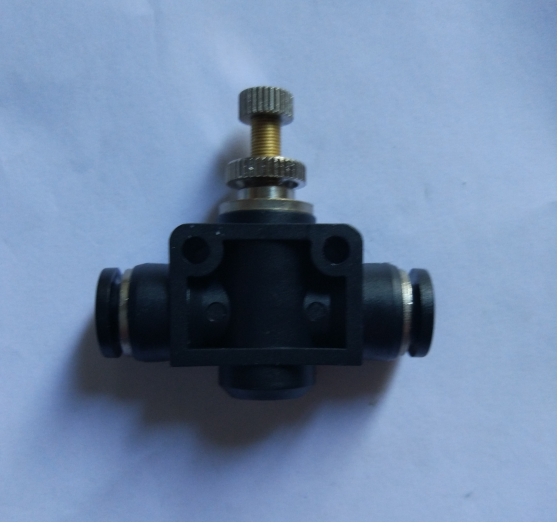

最近客户反应调速阀调不了速。大家有好的品牌推荐吗?

发表于: 2016-09-27 09:57
好像不是我找的那种。我找的是图片上这种。

发表于: 2016-09-27 10:01
注意安装方向,装反了的话调不了。

发表于: 2016-09-27 10:29
这个叫节流阀好不,找好一点的,7元以上的基本都可以

发表于: 2016-09-27 10:47
试下费斯托的。SMC感觉一般。

发表于: 2016-09-27 10:49
叫调速阀习惯了。节流阀是吧。好的,以后注意点。否则大家真不知道我在说什么。谢谢大家!

发表于: 2016-09-27 13:43
这种调速阀最好是安装在靠近气缸附近的气管上,离气缸位置越远,越不好调节,感觉气缸动作调不出那种你想要的效果!
正确称呼,单向节流阀。
