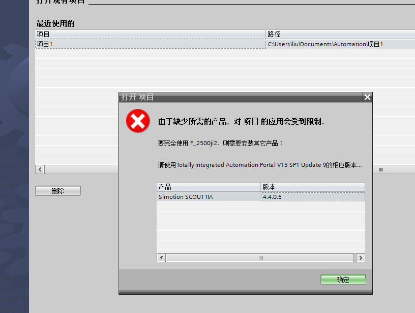

明明已经安装了update9,还是要求安装update9

引用楼主ass3259236于2016-09-27 08:26发表的 为什么我装的博途V13打不开别人给的项目? :
提示不是挺清晰的么,缺少SCOUT软件,我觉得呢,既然用了西门子,先花点时间去了解一下西门子的软件产品比较好。

2楼  发表于: 2016-09-27 09:00
引用第1楼cvlsam于2016-09-27 08:47发表的  :
Good Luck~
这个是单独软件么?那怎么还说要用update9的内容

3楼  发表于: 2016-09-27 10:08
V13SP1的update9补丁.这是最新的本本了

引用第2楼ass3259236于2016-09-27 09:00发表的  :
人家提示上不是这样说的么,请使用Update9对应……对应,对应,重要的文字码3次。

5楼  发表于: 2016-09-27 10:57
引用第4楼cvlsam于2016-09-27 10:14发表的  :
你需要对提示的每个字仔细理解其含义。
三克油
我去下合适版本的SCOUT TIA就行么

6楼  发表于: 2016-09-27 11:28
应该就行了.这程序中有运动控制

7楼  发表于: 2016-09-27 14:02
SCOUT TIA目前版本是V4.4  HF11.官网有免费下载的。

8楼  发表于: 2016-09-27 14:43
要安装   SCOUT TIA
这是西门子伺服软件  主要针对simtion   S120等伺服的
