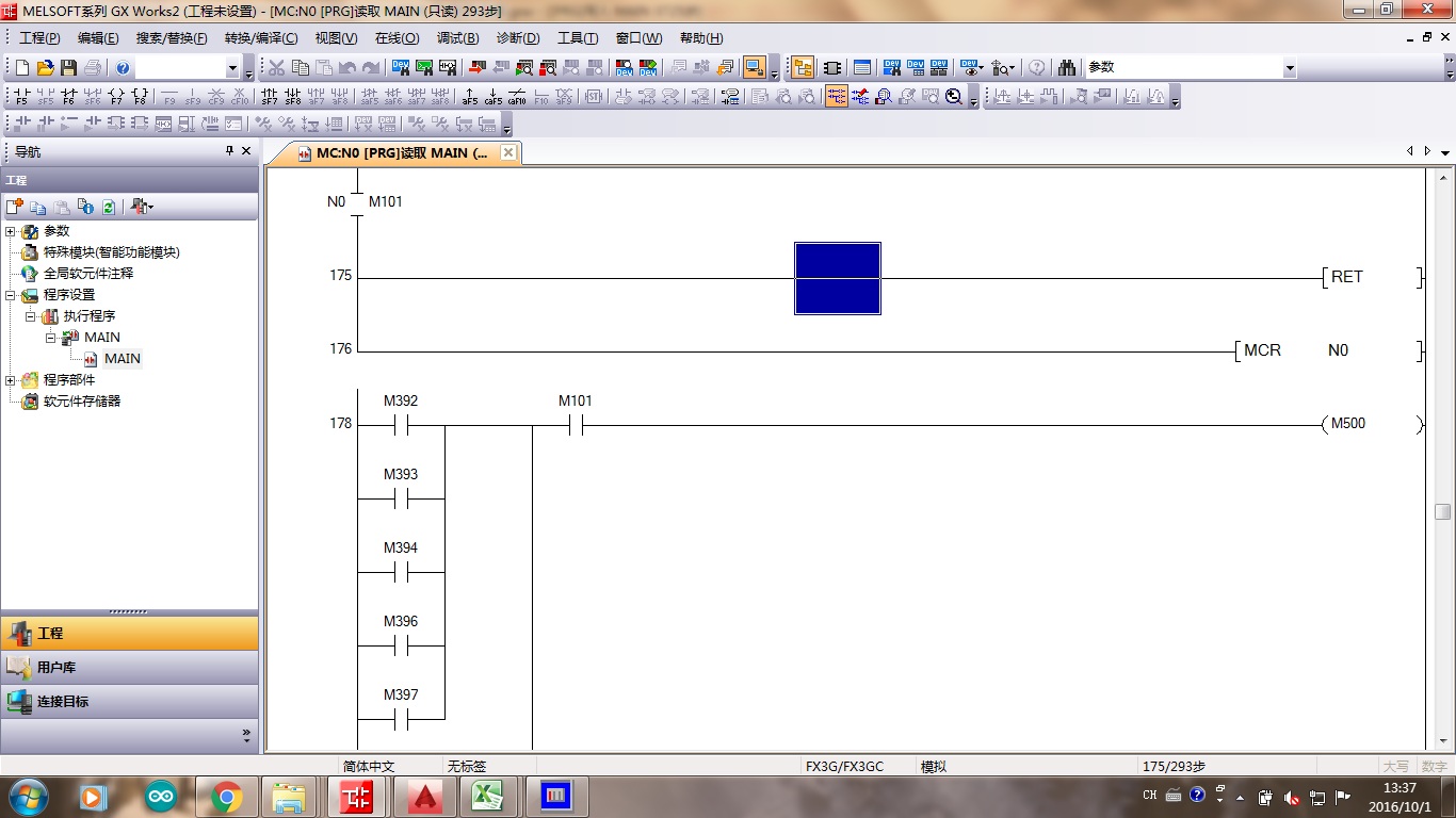

24楼  发表于: 2016-09-29 11:38
可能的原因:
如果在此程序段中仅仅修改为Y*有输出,而改为M*就没有输出,则这个M*在其它程序段(这个控制程序段的下面程序段)有被再次赋值。

我把程序上传
附件: 自动转盘面膜面巾机.zip (13 K) 下载次数:28
就怕不学aaa
发帖数量: 133 个
工控威望: 258 点
下载积分: 4886 分
在线时间: 89(小时)
注册时间: 2016-01-03
最后登录: 2025-02-08
查看就怕不学aaa的 主题 / 回贴
26楼  发表于: 2016-10-01 11:45
程序来了,大师们请找出问题。。。

zsh340
zsh340
发帖数量: 1097 个
工控威望: 1287 点
下载积分: 18780 分
在线时间: 315(小时)
注册时间: 2009-05-29
最后登录: 2026-05-07
查看zsh340的 主题 / 回贴
28楼  发表于: 2016-10-01 13:59
楼主做PLC程序没有多久吧?看了你写的程序,这程序就是真正运行起来也会不稳定、、、、、、
要说出来那不稳定??
相互交流。。。。相互学习。。。。使技术更上一层楼。。。。

29楼  发表于: 2016-10-01 14:00
第二组的主控指令移到STL指令外

    30楼  发表于: 2016-10-03 14:34
    引用第29楼zsh340于2016-10-01 13:59发表的  :
    是不久,你要指出那不稳定,不说出问题来有什么用!!!

    31楼  发表于: 2016-10-05 07:58
    可能被多次占用

    32楼  发表于: 2016-10-27 08:40
    引用第31楼就怕不学aaa于2016-10-03 14:34发表的  :
    楼主请教问题能否礼貌一点?

    33楼  发表于: 2016-10-27 08:47
    可能M500有双线圈,或M500有其他复位条件在工作,或是程序扫描顺序冲突。

    34楼  发表于: 2016-10-27 09:56
    主控指令的条件没达到
