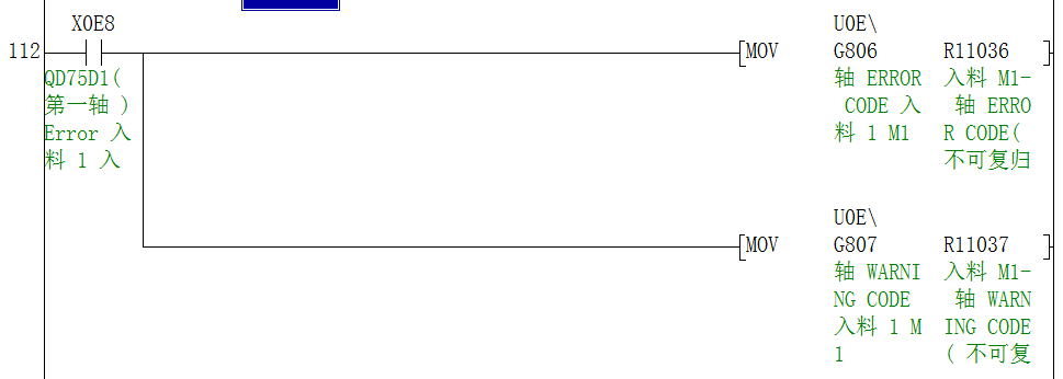

我这边在使用三菱Q系列PLC定位模块QD75时,出现错误代码、警告代码都是-1的情况,有木有人知道是什么情况啊,知道的告诉一声,谢谢啦!

在PLC大多说-1是65535,也就是说你用的单双字出现了问题!

引用第2楼uu.liu于2016-09-26 18:00发表的 :
你好,不太明白你说的意思,
