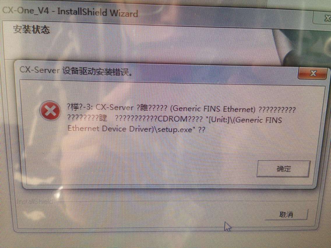

win7 64位 家庭普通版 安装cx-oneV4时提示驱动安装错误,求大神帮忙解决!!

出的什么错,应该是ghost板的缺少文件

[upload=1] 这是错误提示
我下载的是完整版的 还有问下图片怎么上传啊

这是截图

乱码,缺乏语言包,什么版本的?

家庭普通版就是这样,我以前的也是自带正版家庭普通版,各种限制,一怒之下换了专业版,建议升级旗舰版

我碰到過,和系統沒關係,安裝時不要將iso格式的安裝包解壓,要用虛擬光驅加載安裝包安裝。
