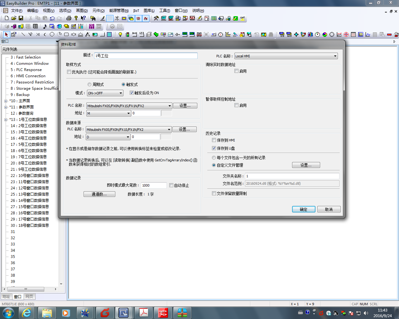

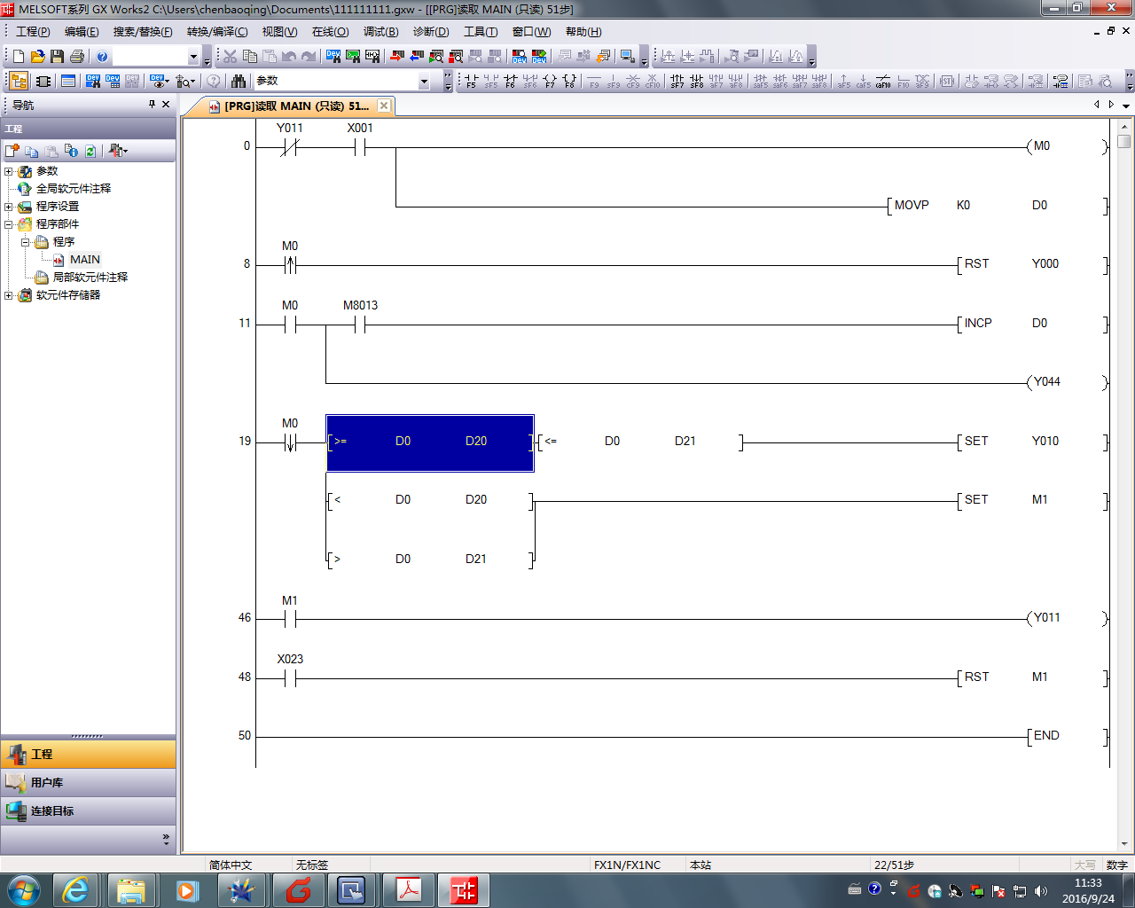

诸位大神请助我一臂之力!关于威纶触摸屏与三菱PLC的问题的求助!PLC型号FX1N-60MRMT6071iE,触摸屏型号MT6071iE。要做一个触摸屏的资料取样功能,当触摸屏与PLC连接后开工作后,数据一直是第一次的数据,也就是每次触发都是第一次的数据, 个人觉]得触摸屏方面设置没有问题,因该是PLC的问题。如下图所示PLC和触摸屏的设置,要读取D0的数据到触摸屏,还有通讯没有问题,麻烦大神帮我看看是什么问题!感激不尽!

通讯应该是没有问题的,看看触发条件和触发次数上的问题吧

M0模式ON-<OFF ?

on-off也就是x1由闭合到断开时读取数据,不对嘛?

on-off也就是x1由闭合到断开时读取数据,不对;我也感觉是这样
