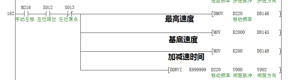

来公司前没搞过伺服程序 ,现在要搞了,可是技术不够。为有来家园求懂的师父给出正确参数。搞好给个红包表示感谢。主要看伺服程序部分187-218步。FX3GA-40MT,伺服参数,500KHZ。10000个脉冲,加上1比10的减速机。现在要求伺服直接带动转盘,伺服每接通一次,转盘转动90度。控制时间在1秒至2秒内完成动作,要求有加减速时间。以下是程序

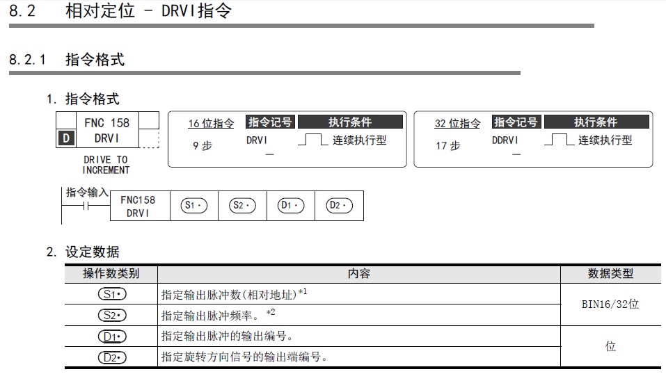

第218步开始的那行:DDRVI K2500 K100000 Y0 Y3
目前电机脉冲速度是:K10000  电机每次旋转角度脉冲是:K2500
你没说清楚,现在程序运行速度  运行2500个脉冲是旋转90度吗?
伺服电机脉冲分辨率多少?
这些知道了,我可以帮你看看
2500个脉是90度角,脉冲分辨率还没定。你可以安你自己方法设计也行,218步是随便给些参数的。

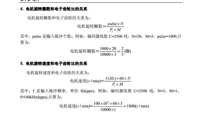

    设定你伺服每圈需要10000个脉冲,按照减速比1:10,你要让转盘每次转1/4圈,伺服就需要给25000个脉冲。
    就是DDRVI K25000 K500000 Y0 Y3
    奇怪你这个PLC的脉冲频率可以这样高?我怎么记得是200k最高了?

    唉,搞错了,不是PLC的频率多高,查了三菱的J3伺服驱动,集电极开路的输入最大200K,差动线驱动器才1M的频率。
    你这个FX3GA没用过,估计输出也都是集电极开路的,最大200k的频率。。。

    PLC最高是100K,如果用100K的话给多少频率,脉冲是2500。[DRVI    K100000   K给多少脉冲?    Y0   Y3     ]能转4分之1圈?
