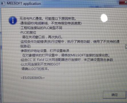

三菱FX1N通讯问题求前辈们帮忙指点下
xiwang9022
查看xiwang9022的
发表于: 2016-09-22 08:01
链接出现图片上的问题,通讯线及COM口应该是没什么问题求大神指点下还有没其他问题

看设备管理器

请问需要看设备管理器里面的什么啊?

看一下设备管理器中,串口通信是COM?,
再设定一下通信的COM口。
如果不行,你又说钱是OK的话,那是PLC有问题了

你把PLC的存储器清空,试试看。
