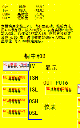

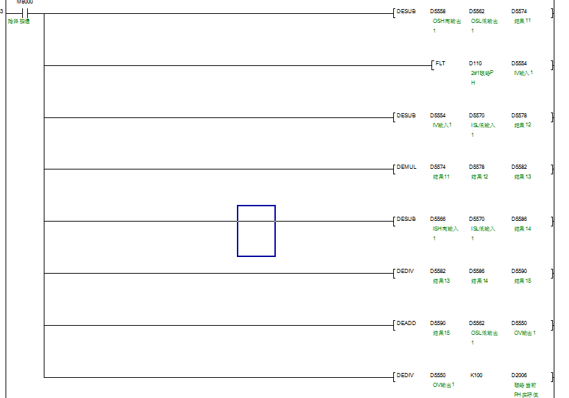

发表于: 2016-09-23 08:35
是用加减乘除算出来的
4AD模块测试.rar
(148 K) 下载次数:256
