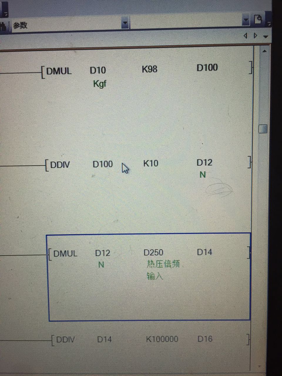

压力传感器为50KG.气压精密传感器为SMC PSE540系列。这里数据保存到D8260 和D8261.里面。我该怎么去换算成,压力N和气压KPa
压力变送器出来是0-10v。但是SMC的气压传感器出来为1-5v。这里我该怎么去处理。还有这里峰值就是它到10v是D2860所寄存的数据吗。1-5v 这里的话。是不是根据0-10V的数据图来处理。也即是5v对应的的是2000. 1v对应400。。。请教下各位大神。。

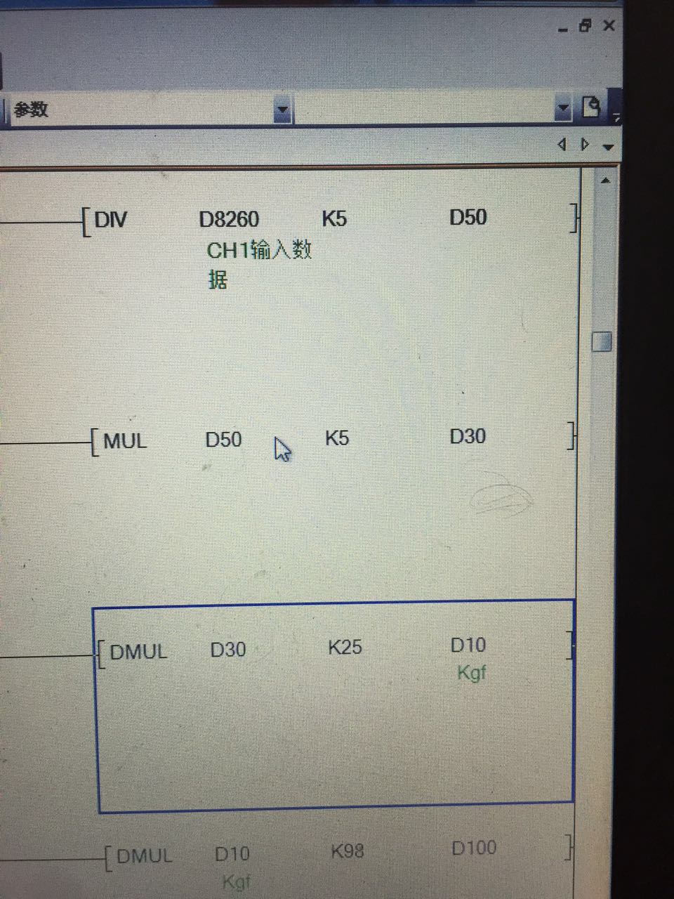

以上是别人做的程序。比如前面的我不太懂为啥除5又乘5.乘以25

这里乘25,我感觉是面积。。。不知道哪位大神,可否看下。
