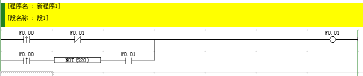

调试程序,需要一个按钮控制双头电磁阀,第一次按A阀开,第二次按B阀动作同时切断A,OMRON没有三菱里面的ALT指令吗?我加计数器才完成的。大家有什么好思路呀?

25楼  发表于: 2016-09-22 11:06
引用第24楼路在何方于2016-09-21 19:02发表的  :
