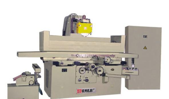

我想把我的杭州7132大水磨改成数控的,买了一台平面磨,有个巨大电器柜子,大油箱,大水箱,占地方不说还链接麻烦,想改成数控,用触摸屏+PLC+伺服电机实现数控平面磨,去掉大油箱和油泵,去掉巨大电柜,参数在触摸屏上设置,伺服电机负责三轴移动,机械方面我来搞,想找个人搞电路编程序,等自己学会来不及了,也不知道要花多少钱,我这个人就是爱好捡破烂,坏习惯得改掉,

就这个款式,比这个小一点,比这个旧

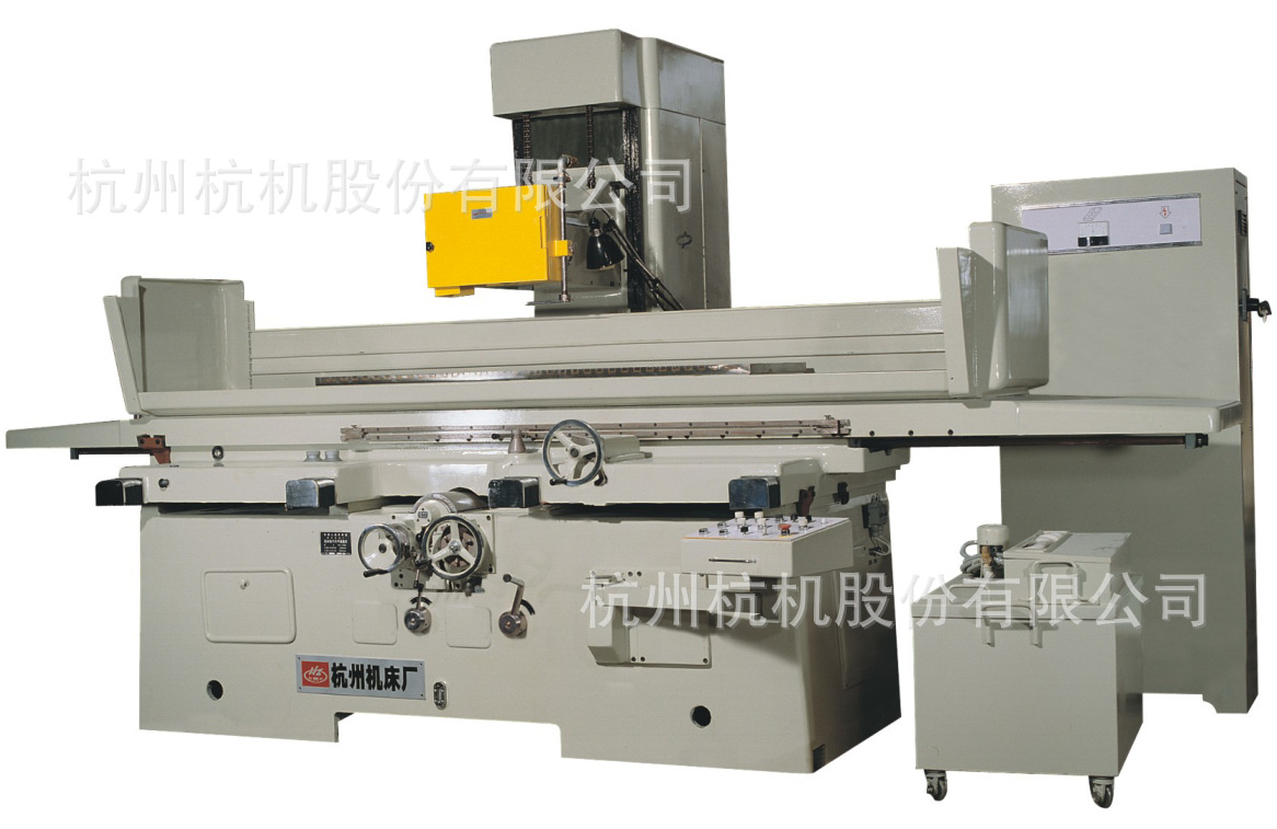

这个清楚,结构差不多,伺服电机都买好了,不喜欢液压的,冬天我加工坊结冰,液压油不好使

液压系统能不用吗?它给工作台带来浮力,才能跑这么快。

数控磨床也是要液压润滑系统的 :轨道悬浮润滑和砂轮主轴静压轴承
要省事 直接上数控系统
