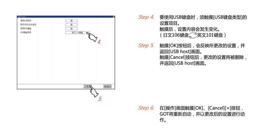

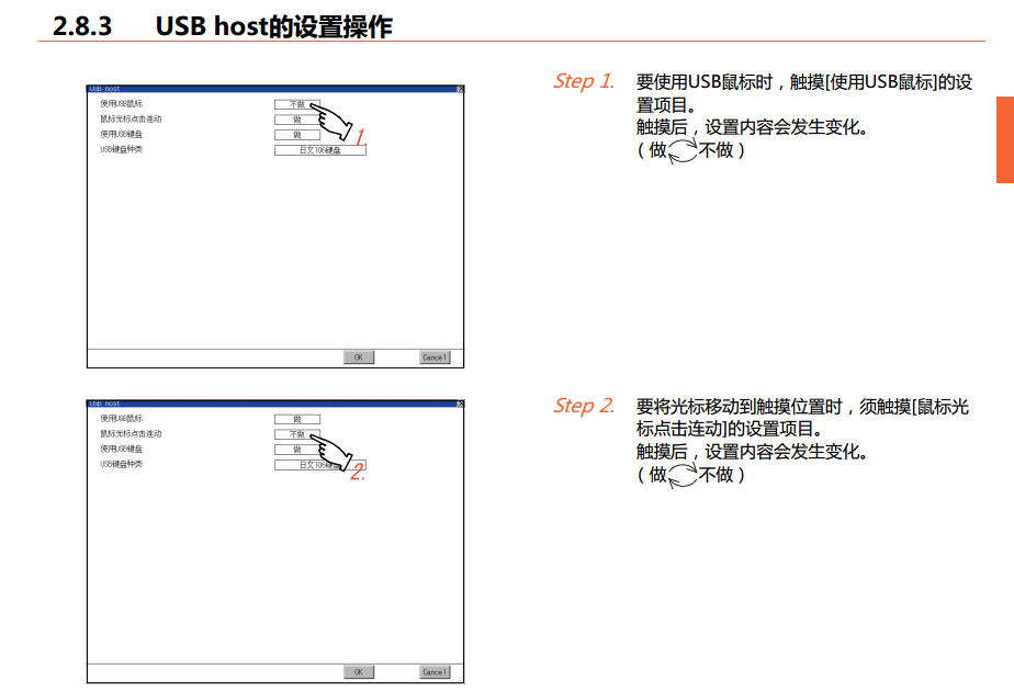

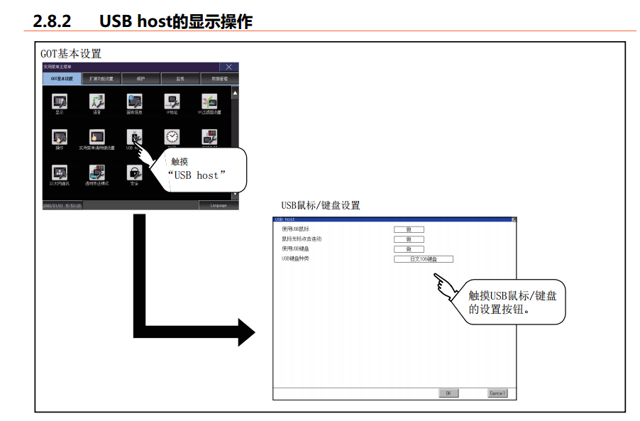

GT2310-VTBA触摸板坏了,如何使用鼠标代替触摸?现在直接插鼠标没反应。

GOT2000系列的屏,说明书上说USB接口可以插鼠标,实际不晓得咋操作,没人用过吗?

没有试过用鼠标 你按这个步骤试试 Step 1.--2.--6.
