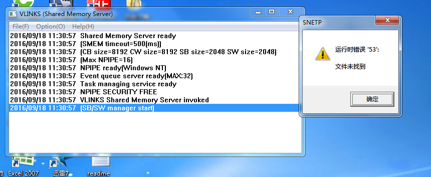

大家好,想请问下,SW3RN-SNETP软件(读取A171SHCPU运动程序)打开后,出现了下面情况,请问是什么问题,是不是要在XP系统下运行,我的系统是WIN7的

软件不支持WIN7系统的。

是的,我装了XP就可以了,再请教个问题,是不是凸轮数据是拷不出来的,从机台上拷出的程序有凸轮,但看不到凸轮曲线

A 系列的运控凸轮数据是无法上传出来的
