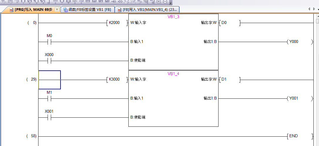

三菱的FX系列PLC并不支持功能块,GX-WORKS之后也可以用功能块编辑,有人说结构化编程下FX支持功能块,我想问下站内师傅简单模式下这个能算功能快吗?和结构化功能块有什么不一样吗?

这个就是功能块,给西门子的基本没有区别,只是功能块数据调用不一样,结构化的编程不熟悉,个人理解更比简单模式效率会高

算,这个就是功能快

引用第1楼四海明于2016-09-17 23:16发表的 :
如果效率是指程序员的编写效率的话,的确会比简单模式高,如果是指运行效率,那和简单模式相差了不是一点点。

最近刚开始用work2搞功能块的研究,有些收获
