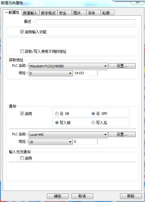

请教各位大师,6070iH和FP-XPLC怎样实现某寄存器每次修改数值后能输出一个信号,比如D0值上电时是3,通过触摸屏改为5后,D10的值位移到D100(上电初始化时动作一次,然后只要D0无动作就不位移了),就算D0修改的还是原来的3也位移一次,但是D0不动作的话,D10也不位移,

数值元件的一般属性里面有通知选项,勾选之后设一个M就可以实现了!

先感谢各位老大的指点,但是这个“通知”只要触发后就一直是常开的,如果再继续修改就没办法“通知”了

引用第6楼fang1796于2016-09-18 10:31发表的 :
你在PLC程序里面加一个延时1毫秒复位不就可以了么?
