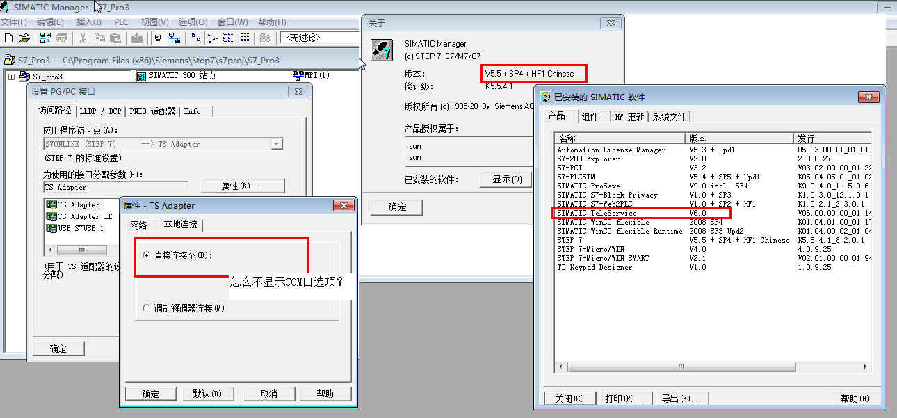

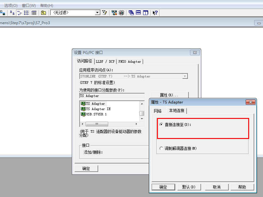

如图,WIN7 64位电脑上安装的S7 V5.5的软件,用TS直接通讯,设置界面没有了COM口和波特率的选项,请问怎么解决呢?

这个貌似UBS的接口,直接连接试试,好久以前用过。

电脑上没有物理的232串口了,使用的是USB/RS232转接口,然后再直接把TS适配器连到pLc的MPI口上。

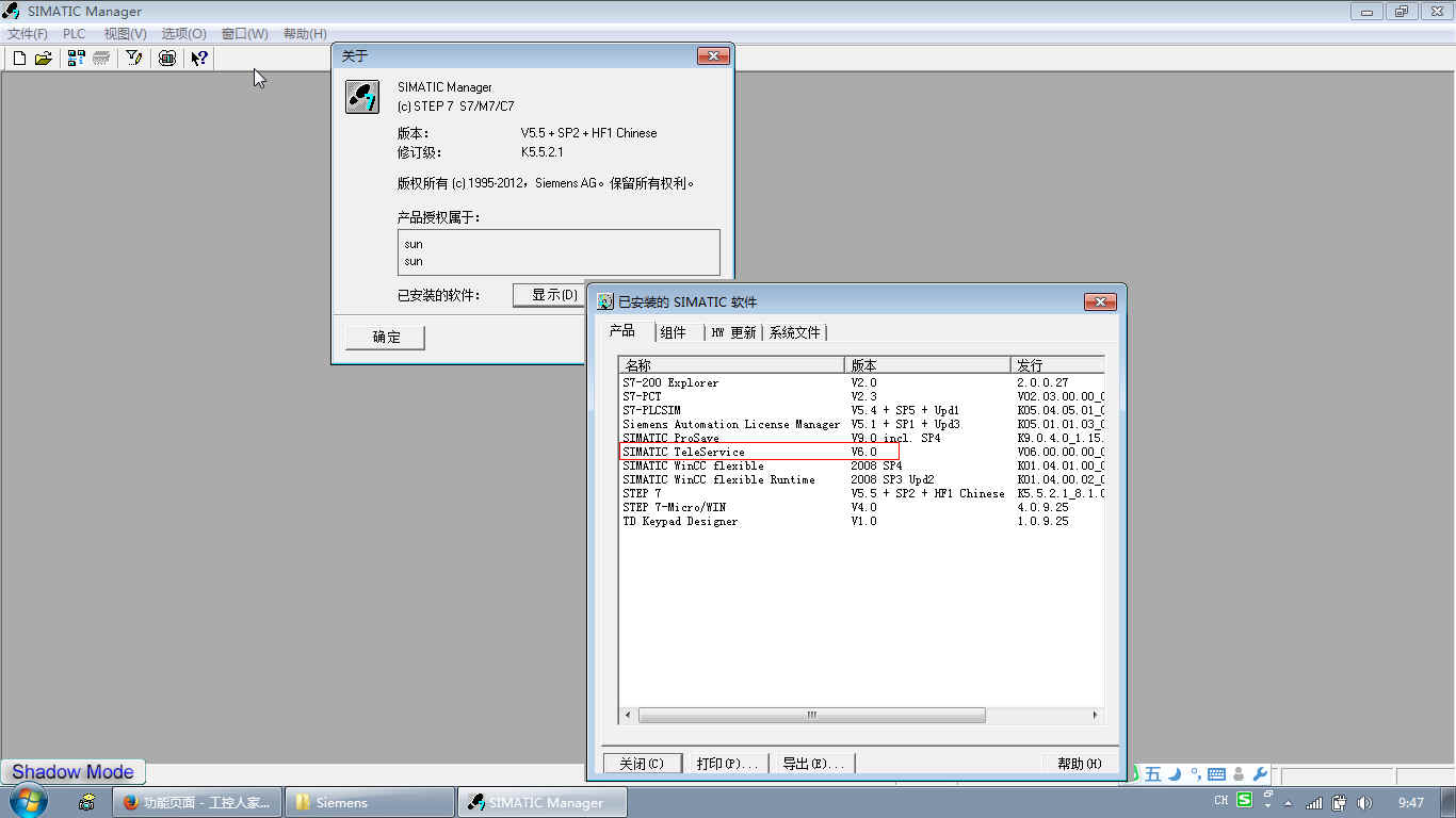

在WIN7 64位系统上,升级STEP7 V5.5 SP2到SP5,打灯笼照舅—— 一个样!
而另一台笔记本的XP系统上V5.4显示的却很正常~

装双系统了,虚拟了一个xp系统,问题解决,很如用!
