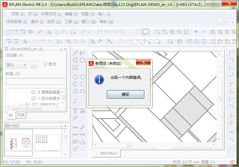

大神帮我看看这是怎么回事?

不管弹框,能用就行。

我的电脑 管理 服务 把这个EPLAN Client Service给关闭就好了

EPLAN软件打开,新建项目出现报内部错误的解决方法:1、计算机--管理--服务和应用程序--服务--找到eplan client service,把手动停止 再禁用就好了 新建项目提示不要管他 关闭就好了;2、另外一种方法是EPLAN 软件打开后不要急着新建项目,等出来报错窗口(EPLAN因为硬件冲突在本系统上只能运行有限的功能。[错误:4521] 若要解决该问题,请联系您的经销商。),报错窗口需要等待几分钟,我想你建项目也不至于等待不了这几分钟吧!然后把报错窗口关闭掉之后就可以正常建立新的项目了。
