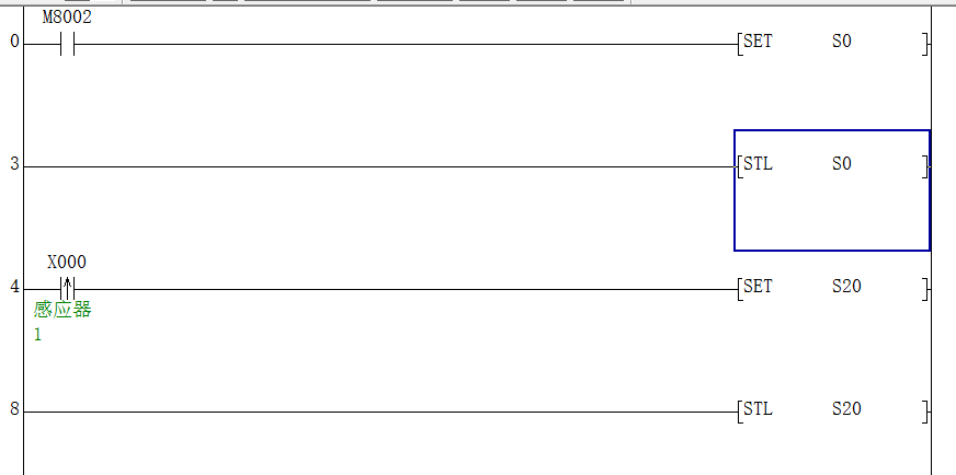

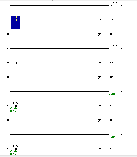

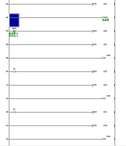

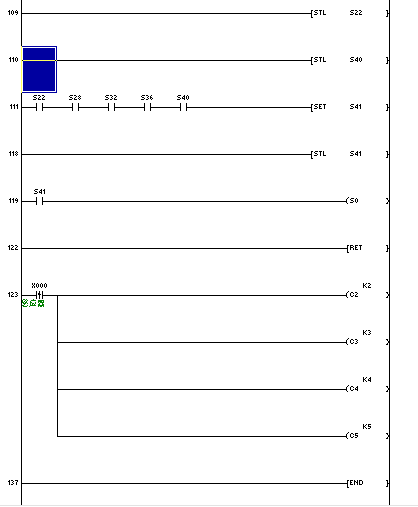

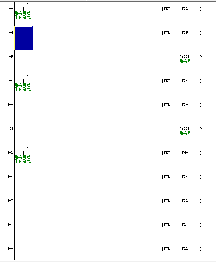

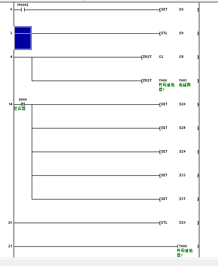

      设备未改动的动作:在流水线上,流水线速度固定,产品流动间距不一样(人工摆放)的情况下,前一工位用感应器1检测,检测到产品到,进行动作,当产品流到下一工位,感应器2检测到产品,进行下一个动作,现在对设备进行升级,省掉第二个感应器,用第一个感应器为基准,感应到产品延迟一定时间到达工位二,进行工位二的动作。
       改过之后的动作要求:当感应器1感应到产品,延迟T1时间后到达工位二,电磁阀动作,动作时间为T2,但是在T1时间内,流水线流动,产品走动,感应器1感应到第二个、第三个产品时,依旧延迟T1 时间,到达工位二,电磁阀动作时间为T2,T2时间到一直循环。PLC是三菱的
       目前我做的程序如下:出现的问题是在延迟时间T1未完,感应第二次、三次、四次.....,T1时间未断开。
                                           考虑用先进先出指令做,但是感觉有问题

最笨的办法看看工位一到二之间有多少产品,用多少定时器,分别计时。还有一种办法是算产品间的时间差,传感器感应到的时间差就是后面动作的时间差

逻辑有问题,既然电磁阀是T1到时间后接通,又让下一个产品来临断开T1重新计时,假如产品连续不断地来临,则T1永远不可能接通,电磁阀不可能动作

工作位的距离是一定的,走的时间是一定的,用时间没有问题,只是存在产品距离不一样,有可能时间继电器没有断开的现象。
最好是计数器和时间继电器结合在一起用,毕竟只有两个工作位,可以做循环计数,对第二个工作位进行计时,应该没有问题。

弄过类似的,比如在前面检测随机的产品,然后分类出线。编程有很多方法,你的情况比较简单,可以用多个计时细分来达到目的。具体就是检测到产品后开始计时1,延时(延时的这个时间就是细分值),触发计时2复位计时1,延时,触发计时3复位计时2,延时。。。。需要多少个计时,延时是多少,根据产品大小、速度、工位来确定,直到到达工位。

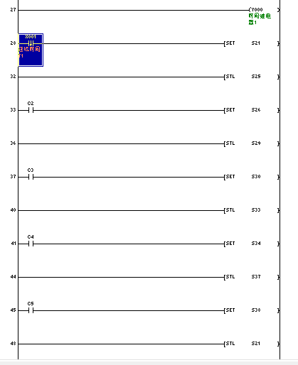

首先,很感谢谢各位给的建议,那个动作过程首先是可以实现的,昨天已经编出来了,实际上就是采用计数器和计时器想结合,做并行程序,但是程序还是有点小瑕疵,需要完善

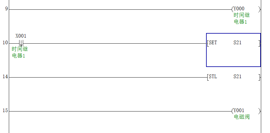

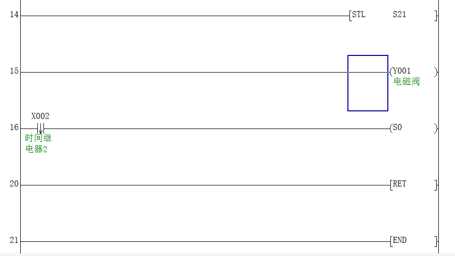

我感觉程序步9和10不合理,仅仅是看你的注释理解。
原因:当步号S20激活运行定时器(外部定时器),当时间到达,那个X001(定时器触点连接到plc)产生的是上升沿,而你使用下降沿。下降沿有效是需要断开定时器的,也就是步进指令往上或者下跳转时才会有效。
你的意思是我的两个外部时间继电器应该用上升沿吗?时间到断开上一步,实际操作会遇到时间继电器断不开的现象,我用的是正泰的,2脚引0V,7脚引24V,5 8常闭 6 8常开,我现在用的5 8接到PLC输入端
