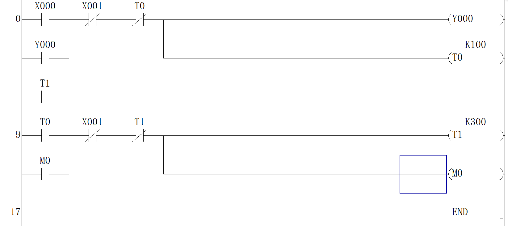

本人新手,不知道如何用PLC控制步进电机

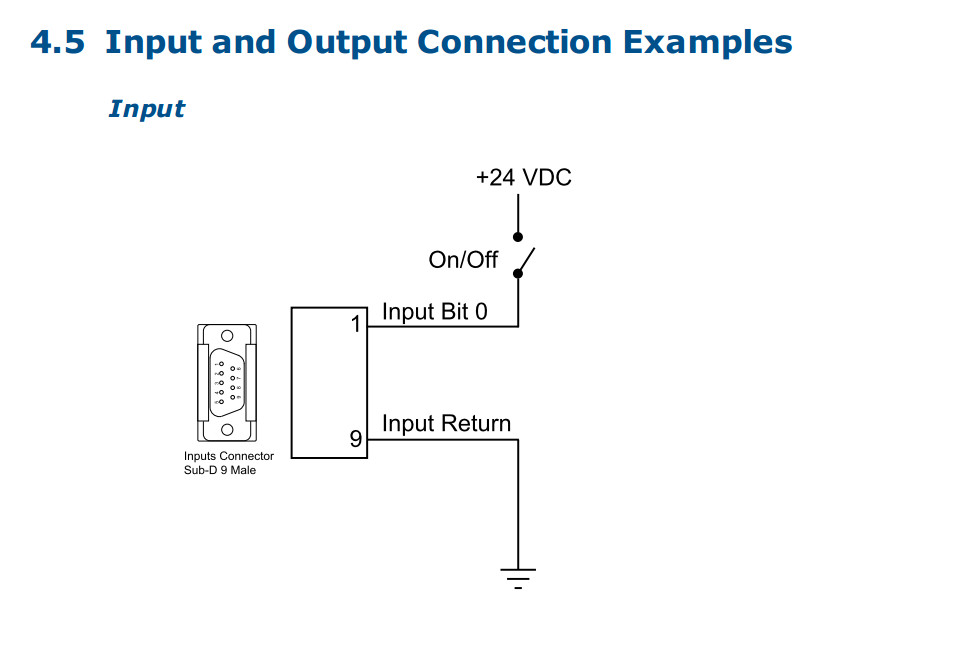

这个电路是给脉冲信号还是直接用开关量控制?

一般脉冲信号会用晶体管表示,这个应该是开关量。

但是我直接接24V电源输入,没有用PLC输出控制开关,只用一般开关控制,步进没动作

步进电机脉冲要多少啊?自己加脉冲吧

脉冲信号:【dplsy k1500 k1000 y000】
