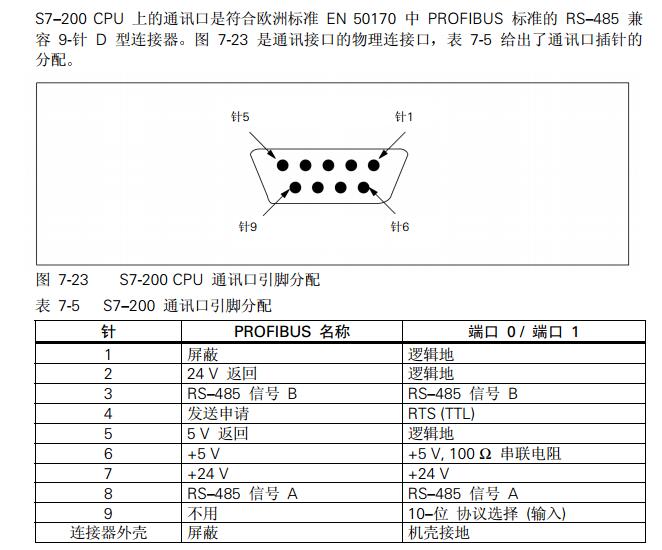

我是一个新手,现在有5台s7200要通过rs485进行通讯现在有rs485接线头和若干双绞线。亲问一下要怎么接线

S7-200有两个D型连接头,丝印 PORT1 和 PORT0 ,其中3角为B,8角为A,把所有的3和8联在一起就可以了,不明白加我QQ:908638649
