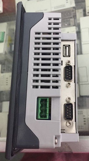

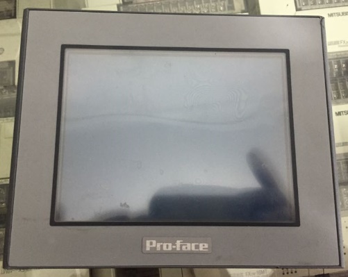

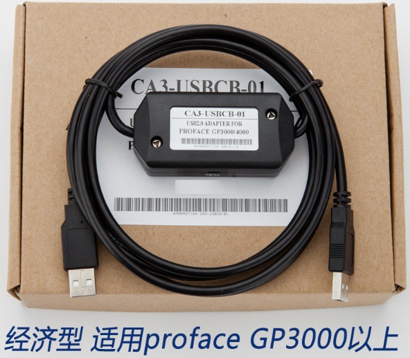

第一次接触Proface的屏,折腾了RS232C串口一整天,手册里没有描述,在FAQ里才看到,又是为中国专门生产的,需要用ca3-usbcb-01编程线,这个家伙:
问下大家,这是唯一选择吗?
就是这个触摸屏:

下载设置里面有选项的,可以USB也可以以太网或者remote的

USB直连不行,试过了,看要求的编程线USB 线中间有电路,但不知道是什么结构。
以太网,没有接口,不支持。
U盘传送,这个屏不支持,中国专用。
想知道官方的USB 线中间那个盒子里面是什么?

樓主發的數據線並非原裝,使用這種線透明傳輸有風險

    谢谢提醒,只是想给屏做给数据备份。
    数据线已经到手,工程文件加密了,晕菜!
