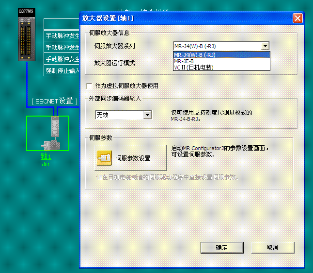

QD77MS16MS模块通过SSCNETⅢ电缆控制了13个JE-B的伺服,请问还可以控制其它非三菱品牌的伺服或者步进电机吗?为什么?

一般来说不可以,因它走的是三菱专用运动总线,这个总线协议基本上是不对外开放。

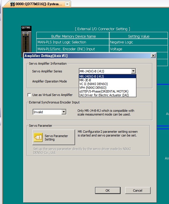

QD77MS16只能控制这三样:
