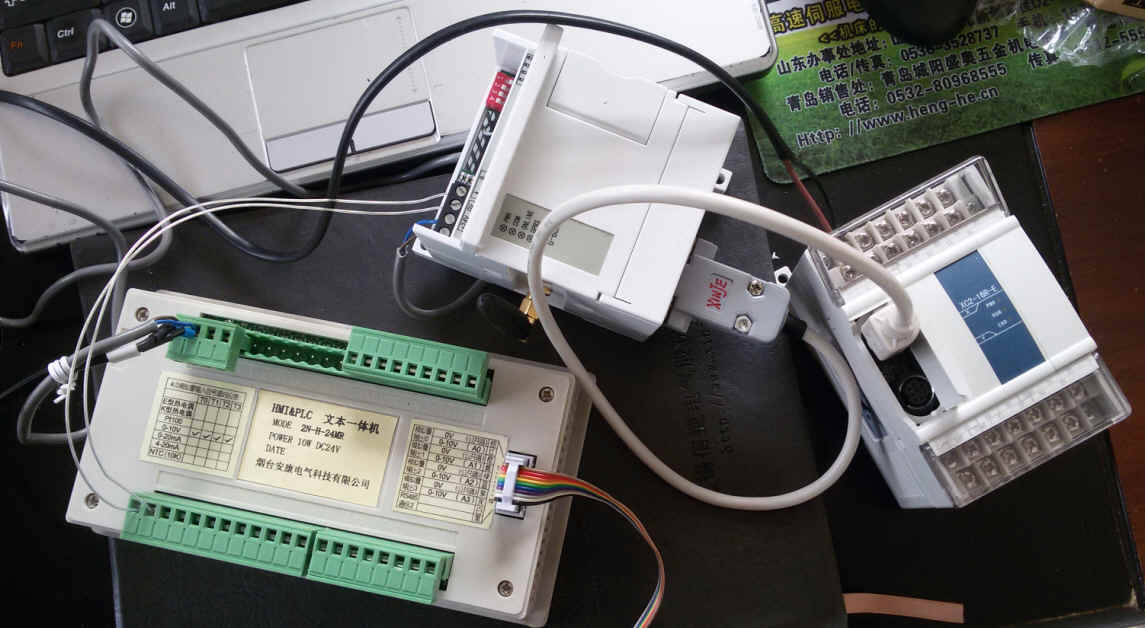

以MCGS屏为例,演示如何实现远程监控触摸屏功能。
一 准备工作。
1.1
我们需准备如下物品;
1)
MCGS TPC7062KT
触摸屏一台(或电脑仿真运行)。
2)
USB
转232数据线一颗(如果电脑主机有串口那就可以免去此线)。
3)
河北蓝蜂科技的GM10-DTU模块一台。以及配带的232串口线和电源适配器
4)
SIM
卡一张,有流量,大卡。
5)
DP9
针母头一个。
6)
联网电脑一台(WinXP/Win7/Win8操作系统)
7)
电工工具、导线若干。
物料准备如下;
图1
1.2 GM10-DTU
准备工作
此处参考《GM10-DTU用户使用手册》进行操作,我们需要对GM10连接天线、插上SIM卡(移动/联通开通流量的电话大卡)、连接12V电源适配器、连接232调试线到电脑串口(或USB转232串口线)。
1.3
触摸屏准备工作。
触摸屏连接24VDC电源,准备一颗9针串口头,用一个双绞线分别焊接的7和8引脚(MCGS触摸屏说明书有介绍,7和8引脚为485通讯口,2、3、5为232接口) 。如果我们的触摸屏485通讯口已被占用,这里我们可以使用2、3、5引脚(232串口)经232-485连接器转成485方式。
将触摸屏接好的485通讯线连接到GM10-DTU端子上,触摸屏串口引脚7对应GM10模块的485A端子,引脚8对应GM10模块的485B端子。
图2

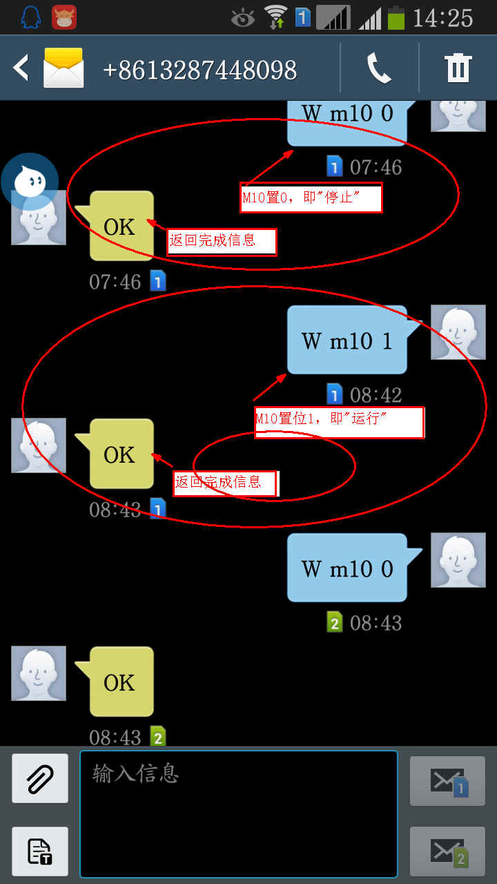

六,实验效果。
触摸屏显示效果。
图18
用户登录EMCP云平台,点击”MCGS触摸屏“设备的“进入设备”。首先看到的是MCGS触摸屏定时采集数据的显示(实时数据),通过点击“读写数据”对MCGS触摸屏内部的数据进行读写。点击“历史曲线”查看对定时数据采集的数据报表。如设备显示离线,需要重启GM10,显示如下
图19
图20
图21
在手机(安卓系统)安装《云联物通》手机APP,凭用户名和密码登录,进入设备列表后点击MCGS触摸屏设备,在弹出的选项框中选择“设备详情”查看设备的属性,点击“实时数据”显示设备的定时采集的各数据值,单击实时数据列表的数据行,弹出该数据的历史曲线。点击“读写数据”对读写数据进行读写操作。
