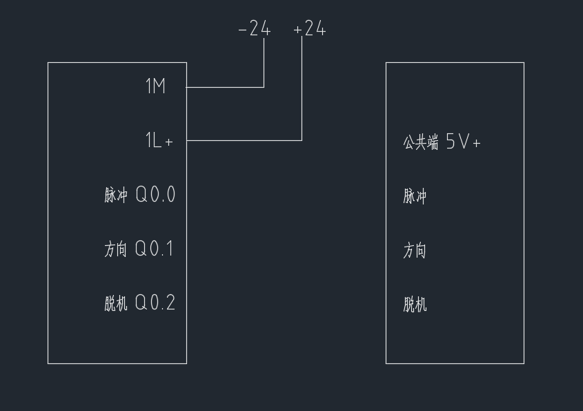

西门子200的PLC Q0.0默认高速脉冲输出的是高电平,如何和这个步进放大器进行连接购成回路呢,好像步进放大器只能接受低电平信号。师傅们能不能告诉我应该怎么接线?谢谢

这个应当加光耦隔离,输入信号要转换一下

看来要高低电平转化一下了

怎么转?

换个型号的驱动器了!!不要选带公共端驱动器选独立的那种!!

串电阻喽

串电阻是常用的方法,每路串一只2K2 1/2W电阻即可

加个电平反相器

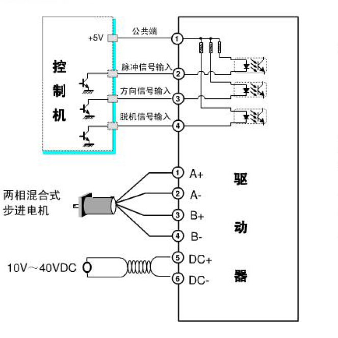

这个驱动器只能接受NPN的信号只能接受负信号,而西门子的PLC输出是PNP的输出是正,串电阻可以把这个正变为负吗?

PLC输出是高电平,那就把驱动器公用端接0V。

问题是这个驱动器的公共端只能接正。脉冲和方向只能接受负信号,现在的问题是怎么才能把高速脉冲输出的正变为负

加限流电阻比较简单! 这种做法很常见的!我用过多次
