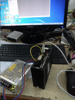

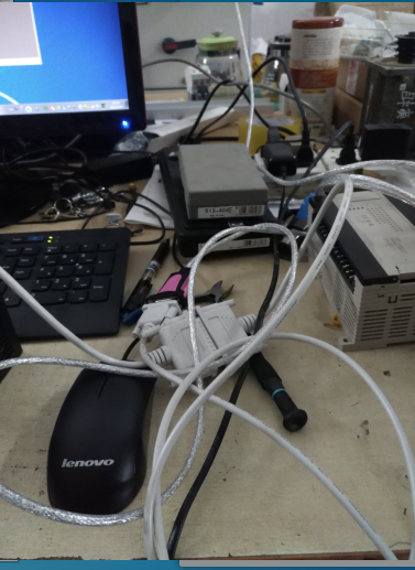

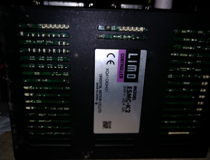

[upload=2] [upload=3] 不知道这伺服器的数据线哪里可以吗购买?在淘宝上问了许多家都没有数据线卖,各位大神有的话可以私聊。用过的朋友告知线的型号,谢谢。我用力特的线读不了。

9针串口通讯,三根TXD,RXD,GND,网上找不到针脚定义。自己拆开看一下,232通讯芯片都比较好找,网上找这个芯片的Datasheet就可以,用万用表量一下,查找一下对应针脚就可以。资料不全只能这样。
力特的线引出三根,2,3,5,5脚为GND.GND接GND,其它两根调换测试就可以。

这个伺服器坏了几个,寄到东方华南总部维修,得到的回复是无法修复,前天自己跑了趟电子城,买了些原件回来,昨天修复三台,试机一切正常。东方真黑,想要我们升级整套滑台。

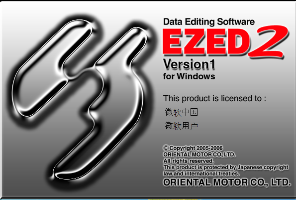

软件我有,就是没有线

软件有2中,线也有两种。线内部有元件不是简单的接线,我测过线两端不能直通,所以内部有线路元件。看来你需要购买线了

看看说明书是不是三菱那种485接口
