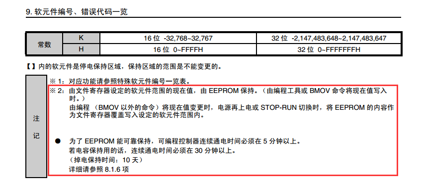

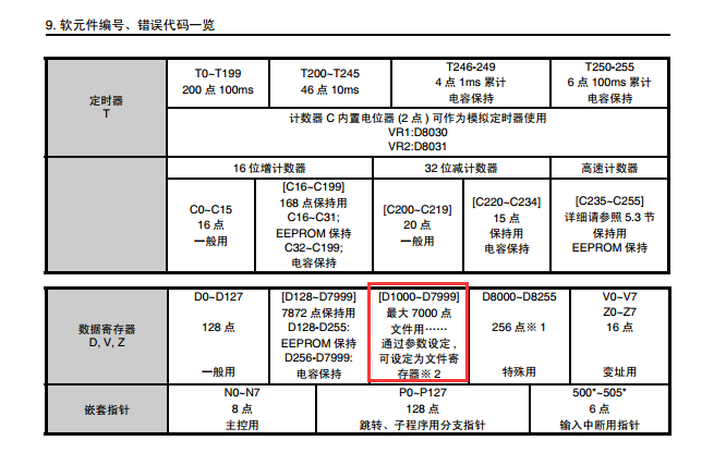

今天调试一台fx1n的PLC,发现有个数据寄存器d2000做标志位赋值为1之后会莫名其妙的自动变为0. 检查整个程序都没有任何赋值为0,复位标志,不知道大家有没有碰到过,原因是什么? 这个PLC有8年左右的历史了。

不知道这个能不能帮助你

谢谢,已经找到原因了!因为程序另外的地方有个清零动作,正好清零了。
