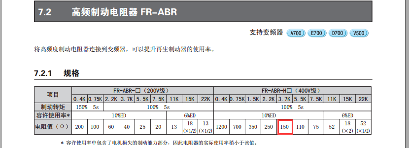

500W200Ω刹车电阻能用于FR-E740-3.7KW变频器上吗?说明书没具体提及刹车电阻的阻值及功率,手头有个刹车电阻,不知道能不能用。

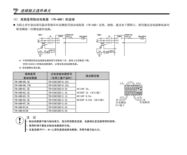

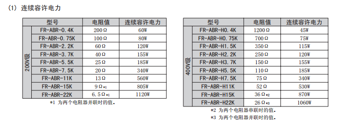

FR-E740-3.7KW变频器 要用150欧155W的电阻 功率可大可小,阻值要一样。

E740-3.7K变频器说明书并未提及刹车电阻的阻值及功率。
