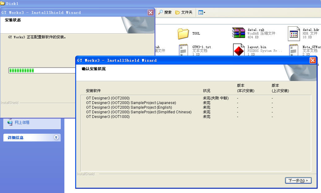

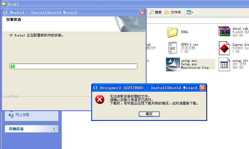

如题,在本论坛新下载的,几次安装,均提示如上

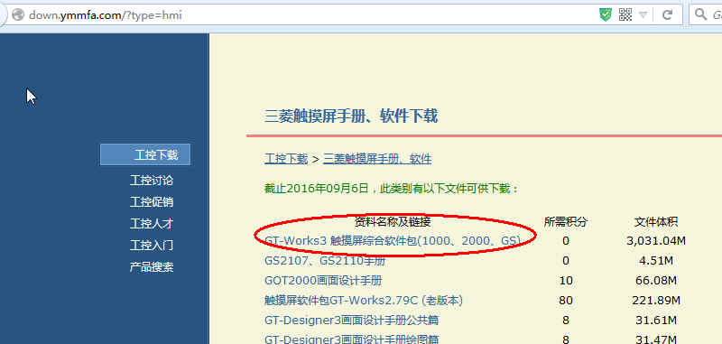

如果是3G多的那个,三菱打包的人没打包好。注意里面好好多个压缩文件,全解压后才能安装。
如果是我我自己打包的那个,只有774.1MB,可以直接安装:http://pan.baidu.com/s/1bpFT4fX

站长,人家说GT Works,你发给GX Works干什么?

正是3G这个的,下载了若干次,在两个笔记本上反复安装均不行。
需要每个文件夹里面的逐个解压?谢谢坛主,我再试试

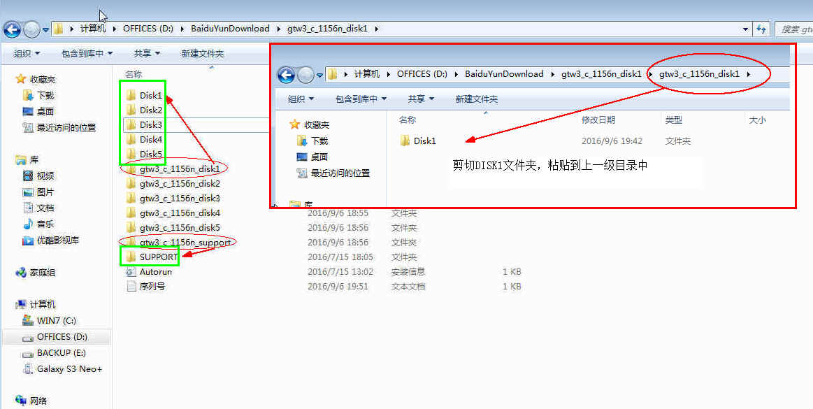

6楼  发表于: 2016-09-06 20:28
解决了。
的确是解压缩后的文件夹名称的问题!
分别把解压缩后的文件夹中的disk文件夹剪切到上一级目录,然后点击disk1中的setup就可以了。
