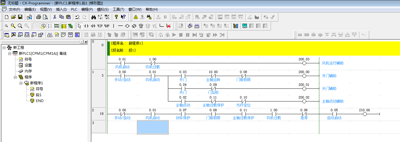

对三菱的I/O地址感觉不适应,这个程序编译错误,求解。

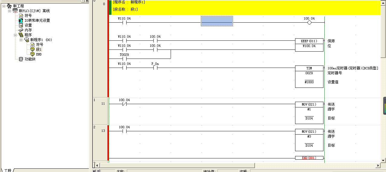

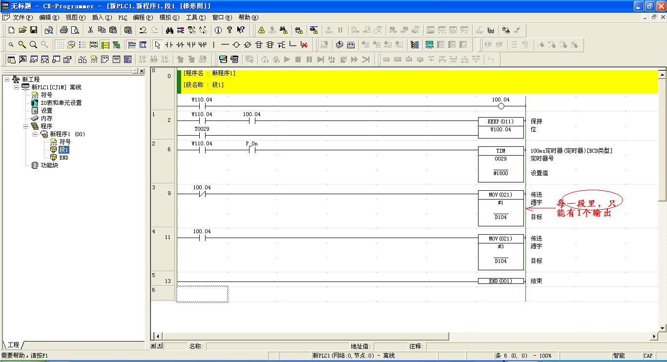

欧姆龙的程序每写完一段需要鼠标右键,在下面插入新的程序段,可以看到在0段程序中包含了3段程序,在1段程序中就是绿色没出错,分开后即可!

    一段程序只能是一行,不能多行写在一段。

    1楼正解,

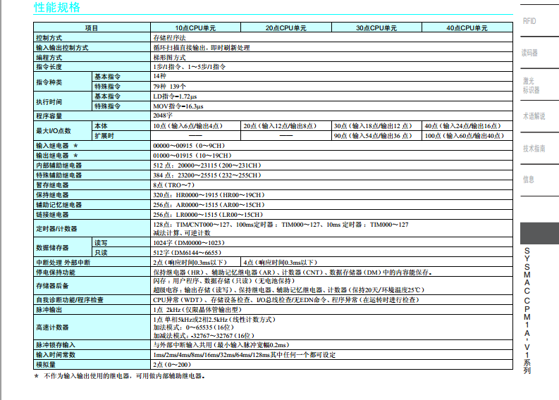

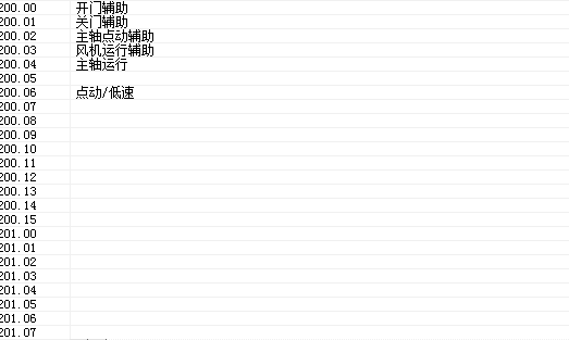

              那CPM1A这老古董地址怎么分配的,OMRON程序输入辅助继电器范围是哪些?我输入W0000提示错误?带W前缀位原件不能输入??200.01是辅助继电器吗?请各位高手推荐OMRON手册,谢谢。

    编程软件I/0注释中有地址符号及区间

    條與條之間錯誤。

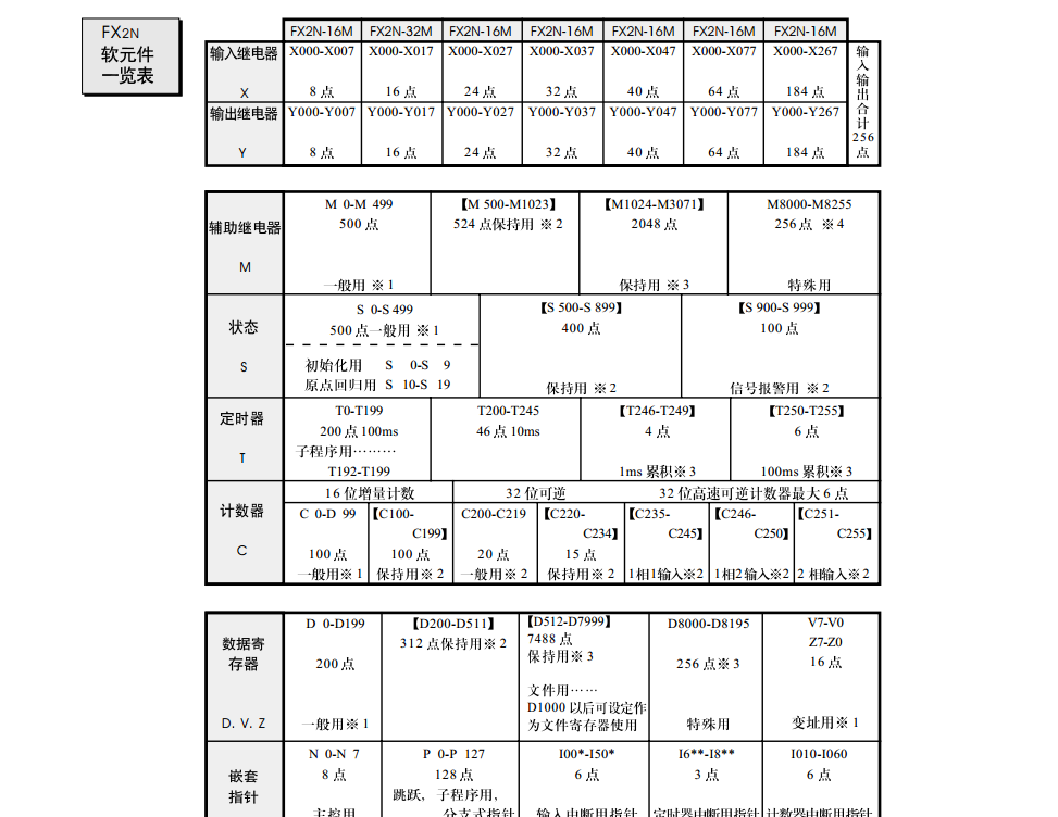

    那从200.00开始就是辅助继电器吗?我想问的是类似三菱那样的继电器区间范围,看图   我的PLC是 CPM1A,旧设备改造用的。看了他的编程手册,没有集中介绍辅助继电器等等地址范围。请大侠指教,感谢。

    编程手册里面没有介绍,我已经看了第三遍,无意间在官网的用户手册发现了这张图片,不做为输入输出的继电器,可用作内部辅助继电器。那10点CPU单元和其他三种CPU的输入输出地址那么多?
