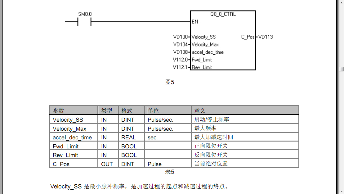

运动库初始化指令,极限位设置了两个I点,这两个输入点是得电,伺服停,还是,失电伺服停,如果是得电伺服停,那么怎么修改成失电停止!!!!!

是高电平有效,高电平时,限位触发
