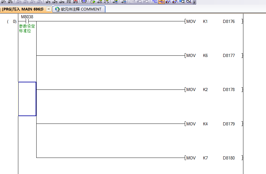

2台FX3UPLC怎样通过FX3U485-BD通讯在一起,步骤,程序,谢谢了

通讯手册上有很详细的例子,并联链接或者N:N网络都行。

用M8070和M8071就可以了

并联链接,一个主站,一个从站。
