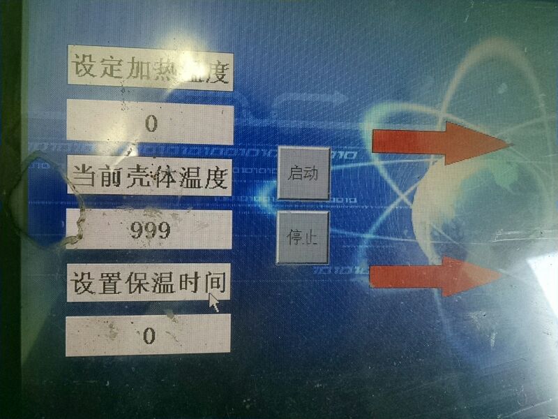

高手看看我哪里错了,触摸屏显示vd200数值不对

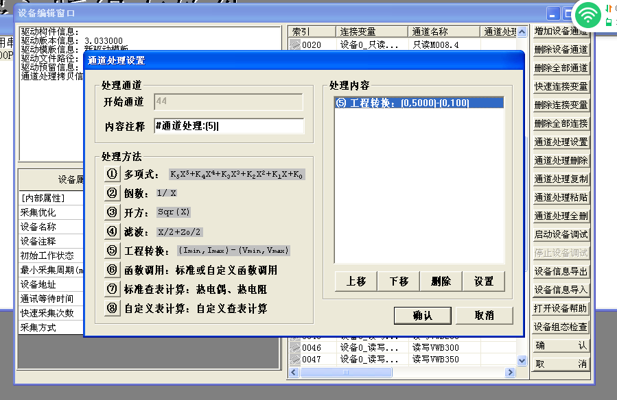

用触摸屏编程软件通道处理处理下
[ 此帖被gaoyadian在2016-09-05 17:02重新编辑 ]

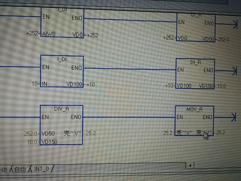

VD200是32位浮点数,触摸屏对应设置就行了,
vd200是实数,但是触摸屏就是不显示,烦劳帮忙看看

还是连接不上,高手们出出主意

我没有用过你那个屏,不知道怎么设置,你把触摸屏数值显示属性截图上来看看
科技创造未来,人才决定明天!

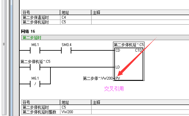

交叉引用
[ 此帖被1447048884在2016-09-07 09:25重新编辑 ]
