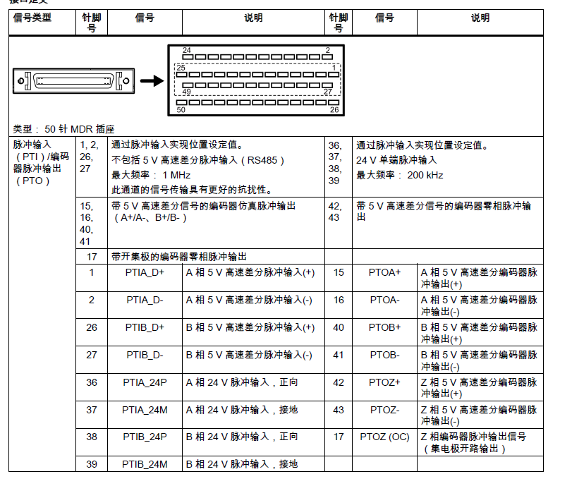

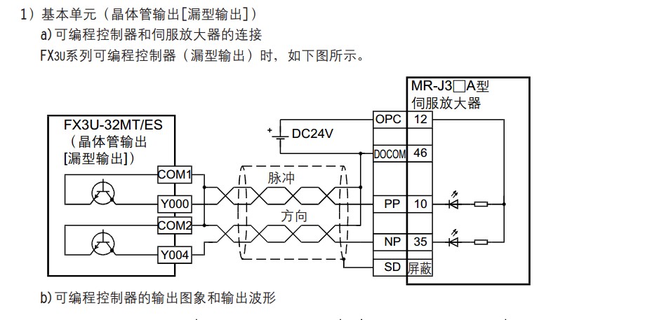

如题。NPN输出的三菱3U能不能带西门子V90伺服?
望知道的朋友指教。谢谢。

好像欧洲的是PNP的吧,我记得施耐德的就是,和日系的不一样!

这是三菱NPN的

西门子有转换模块,,或者你看看书吧,,西门子小伺服我也用过是npn的我用200PLC加了转换

要什么转换模块,直接接

楼主看看这个图,我用S7-200 226是直接脉冲Q0.0 接36脚,方向Q0.2接38脚,37、39脚接0V,没有加过任何转换,可以正常运转;三菱的可以这样接了试试,36、38脚接24V,脉冲Y0 接37脚,方向Y3接39脚,手头没三菱的PLC,不保证这样一定行

可以的
V90接三菱PLC.pdf
