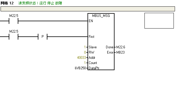

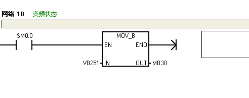

西门子200与安川通讯,读变频状态,运行,停止故障,可不可以这样做?

已通过测试。
