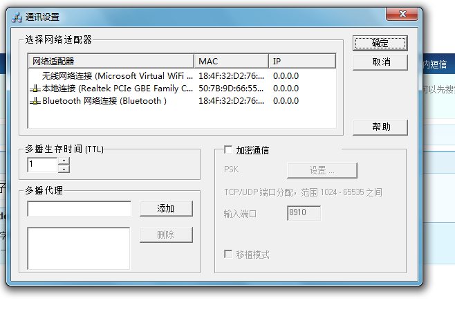

怎么取消西门子开机提示的这个网络

每次开机的时候都要有这个提示也会拖慢笔记本wifi的连接启动不知道是不是这个原因导致的

进入电脑的系统配置--服务--将CCAgent这一项取消
