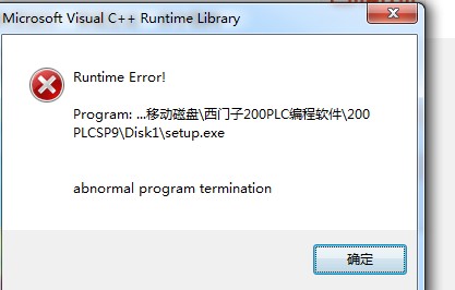

200PLC编程软件安装出问题了

系统是WIN7 64

是不是WIN7 64位系统不能安装 啊?

能安装,
但安装规范最好遵循西门子软件的要求。
例如路径最好不要有中文字符,系统不要用那些流氓卫士之类的胡乱优化等。。。

楼上说的对 我就是WIN764

可以安装的,应该是你软件版本不对

S7-200 64位要SP9,也没有问题的

谢谢大家 后来换了个软件OK了
