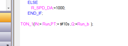

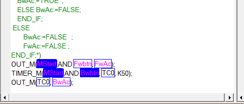

这个Timer执行不了

请查看下TC0有没双线圈啊,
或者你单独写最后两行程序试下。

你好,我是在FB块中写的,当我调用一个FB块时可以使用,但是两个的时候就无法调用。类似问题如何解决,谢谢

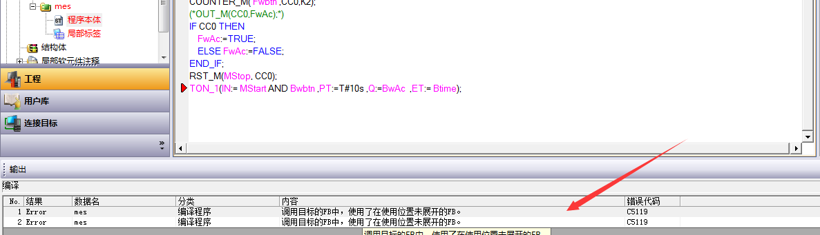

不是很熟悉TON,写了以后报错,有相关参考资料么。或者麻烦大神写一个列子,谢谢

把最后面OUT_m中的tc0改为ts0

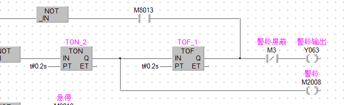

TON和TIMER都可以在FB中无数次调用
