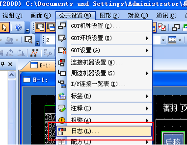

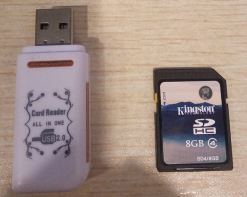

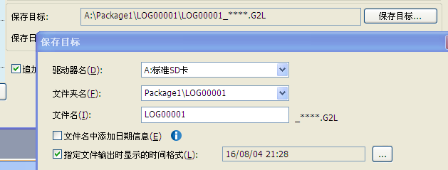

    使用市售的SD卡和读卡器
    操作步骤  点击GT Designer3 Ver1.51H 菜单上的公共设置,再点日志
    点击新建或编辑。弹出相应的窗口“日志”

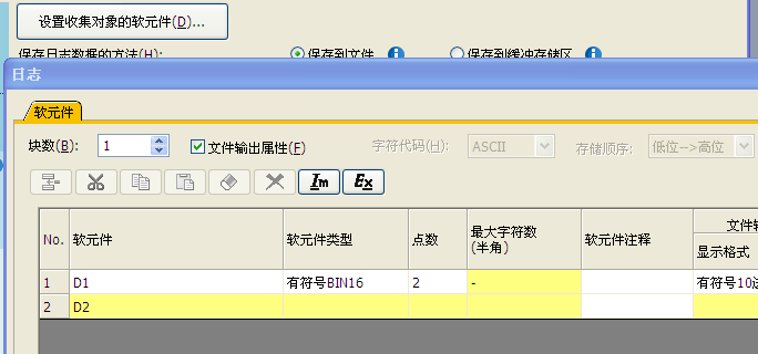

    接着有四步必要的设置
    第一步,设置收集对象的软元件,一般是D这样的软元件

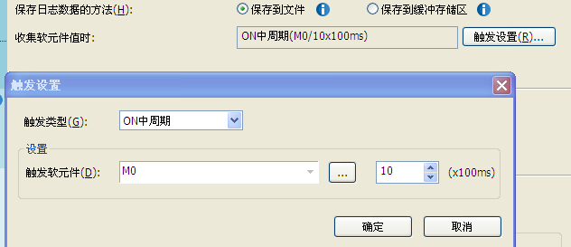

    第二步,触发设置,触发有多种方式。样例中使用的是ON中周期:M0接错的时候,每1秒保存一次

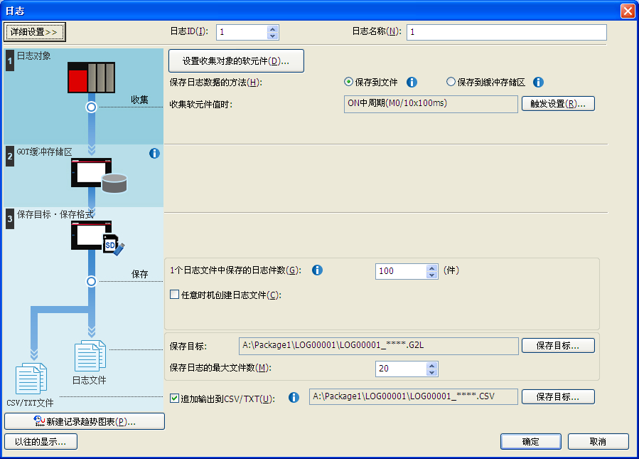

    第三步,保存目标(1)。设置保存到A:标准SD卡,提前把SD卡装到触摸屏背后的插口内。

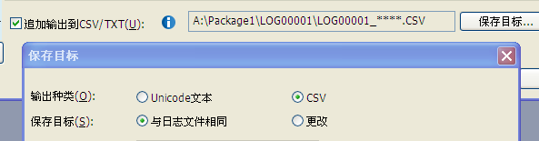

    第四步,保存目标(2),追加输出到CSV或TXT。CSV可以用EXCEL或WPS打开,是表格形式文件。

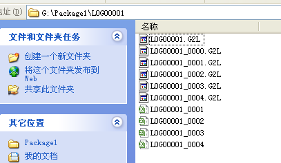

    保存到SD卡上的文件:
    将SD卡装进读卡器,插入电脑USB口,可看到如下文件:
    .G2L 格式的是触摸屏用的文件
    .CSV 格式的是表格文件,可以电脑上打开
    在样例中,每秒产生一个日志,一百秒后达到100条,触摸屏向SD卡生成一个.G2L文件和一个.CSV文件
    在实际使用中,一个文件是可以保存上千条数据的。(为了不挤满SD卡,还可以设置保存文件的份数。)
    加上采样周期通常为数分钟或数十分钟,所以一个SD卡可以用很长时间。
