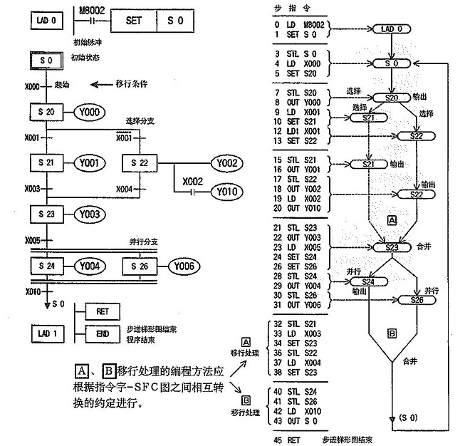

”A处移行处理,B处移行处理“---不理解
”21--31行“,是不是和”32--38行“调换????

怎么看的多,都没回答?
难道都和我一样”菜“????

最近仔细看了SFC,现在还是不明白上图的A,B处。
