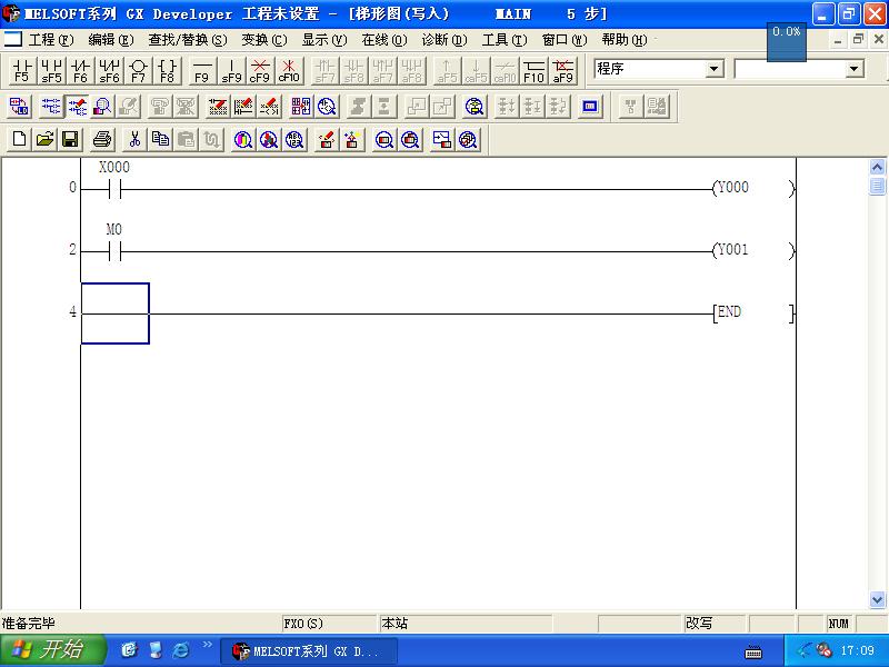

请指教!在学习三菱触摸屏时,用GT Simulator2 仿真时,连接FX0S PLC后,触摸位开关控PLC中X0时,PLC没有输出。而位开关控制PLC中M0时PLC有输出,为什么呢?

发截图跟站长才学的,发大了,还不熟,见笑了.

看一下I/O分配是不是有冲突

程序在扫描时由于X0点没输入所以又被复位了.你把OUT Y0改成SET Y0肯定有输出.

7楼的说的有点理 你要看你开关 设置的动作情况 有四种可供选测 瞬间动作 有保持 有复位 有交替动作 如果你M0选保持 而x0选瞬间 那你当然看不到Y0的输出 而看得到Y1的输出 建议触摸开关不要用PLC外部输入点 用辅助继电器m就可以了 PLC编程也不要那样写
