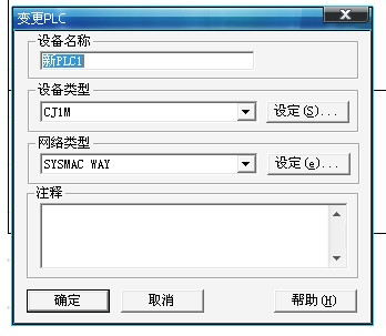

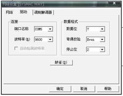

OMRON PLC RS232口编程电缆接线图:
一.OMRON PLC侧是9针的阳头对应电脑侧的RS232接口是9针的阴头方式是:
1------接外壳
2------2
3------3
4,5短接 7,8短接
9------5
二.编程软件设置:见附件图形
三.PLC硬件设定:PLC的DIP开关5 OFF
OMRON PLC的通讯连接线,使用方便,已经调试OK,请放心使用

请问楼主我的笔记本没有9针RS232接口,用RS232转USB连接线(SRC06-USB)和RS232数据线组合后,连接OMRON PLC CQM1H,为什么不能通讯?还请指教。
yjp-gyl
忙里偷闲
551 个
289 点
2284 分
在线时间: 88(小时)
2007-04-28
2018-08-23
查看yjp-gyl的
发表于: 2008-10-06 09:04
现在好多的电脑都没有RS232口的,都是在用转接头的,我现在用的一根比特的转接头还是可以的 楼上的朋友试试其他的转接头吧
